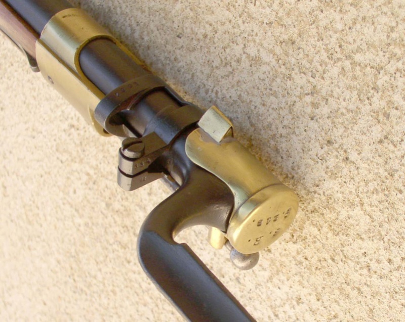

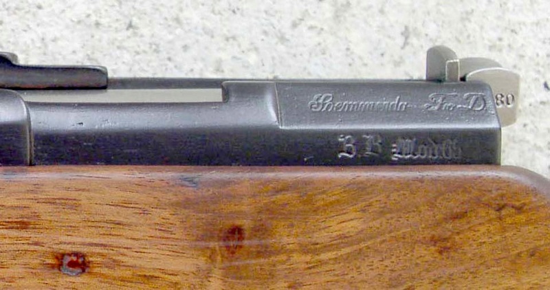

LA CARABINE DE CHASSEUR MODÈLE 1865
elle fut adoptée le 16 Novembre 1865 par l’ AKO, elle a été distribuée à la troupe à partir de 1865. La fabrication totale s’élève à 23 261 exemplaires. Lors du conflit de 1870/71, elle équipa  les régiments de chasseurs de la garde et des N° 1 à 14.elle subit la modification BECK en 1870.
elle possède une culasse cylindrique système DREYSE M 65(longueur 190 m/m), le tenon support du levier d’armement assure le verrouillage. Le canon et la boite de culasse sont bronzés. Le cran de mire est fixe avec 4 feuillets mobiles pour les distances de 225 m à 675 m. Les garnitures sont en laiton et le pontet à un double repose doigts. La sous-garde et la plaque de couche sont en acier. La crosse est en noyer huilé se terminant au bout du canon par un protège fut en laiton. Le maintien du canon est assuré par un tiroir et par la vis de l’anneau de bretelle ,2 guides en laiton assure le maintien de la baguette, la crosse possède 2 tailles K.A  ou L.A d’une différence de 20 m/m.
TYPE : Carabine de chasseur DREYSE Modèle 1865.
FABRIQUANT : SOEMMERDA  F D.
ANNÉE DE FABRICATION : 1868.
ANNÉE D’AFFECTATION : 1869.
AFFECTATION : S.II.J.B.4.150.     (Bataillon de chasseurs silésiens N° 6)
N° DE SÉRIE : 1280.
CALIBRE : 15,43 m /m.
NB DE RAYURES, PAS et SENS : 4 au pas de 732 m/m à droite.
LONGUEUR TOTALE : 1,23 m.
LONGUEUR CANON : 0,77 m.
POIDS : 4,9 kg.
SYSTÈME DE PERCUSSION : à aiguille.
SYSTÈME DE CHARGEMENT : au coup par coup.
SYSTÈME DE VISÉE : à cran de mire fixe à  225 m avec 4 feuillets : le 1° à 300 m ; le 2° à 375 m ; le 3° avec un segment usiné dans le milieu à 450 m et un cran de mire supérieur à 525 m ; le 4° avec un segment usiné dans le milieu à 460 m et un cran de mire supérieur à 675 m.
MARQUAGES :
Sur la boite de culasse : à gauche SOEMMERDA.  F  D, en dessous B.B Mod. 65, à droite 1868 et 1869.
ACCESSOIRES : baïonnette  Modèle 1865 à poignée à tête d’aigle avec plaquettes en cuir quadrillée, lame à pointe en langue de carpe et forte gouttière avec marquages régimentaires 1.S.J.B.N° 5.4.59.et n° 1099, avec poinçon a couronné sur la poignée et sur la lame, Jung. G   Suhl, F.W. 65 a. La baguette de nettoyage une  tête ronde avec un collerette d’arrêt  et son extrémité comporte une denture afin de fixer le chiffon.
cette carabine est tout a fait dans le style germanique ... très chasse. sa finition est de qualité , je suis un accroc de ce modèle.
PRUSSIEN 86 /biere/

Salut à tous,
J'en ai presque un peu honte, tant ce modèle 1860 en ma possession n'a jamais fait l'objet de mes soins, mais je réponds à votre sollicitation  pour l'exhumation de nos "petits trésors".
Voici quelques photos où l'on n'y voit parfois pas très bien tant l'arme est sale. Si vous souhaitez quelques précisions je prendrai le temps de le nettoyer a minima pour vous satisfaire
PRUSSIEN86

MessageSujet: LA FAMILLE DREYSE   Jeu 25 Jan 2018 - 21:45
Bonsoir MIMIESPASDAQUI
merci pour le partage de ce fusil de fusilier modèle 1860 de fabrication SAARN /merci/
il est vrai qu'un rafraichissement lui ferait du bien //en travaux//
quel est son marquage régimentaire ?
PRUSSIEN86 /biere/
Nombre de messages : 1279
MessageSujet: Re: dreyse 1841   Jeu 25 Jan 2018 - 22:58
[quote]quel est son marquage régimentaire ?[/quote
Gravé sur le retour de la plaque de couche :
FR 35
12.11
sur le côté droit d'autres poinçons sur la chambre et sous la hausse
