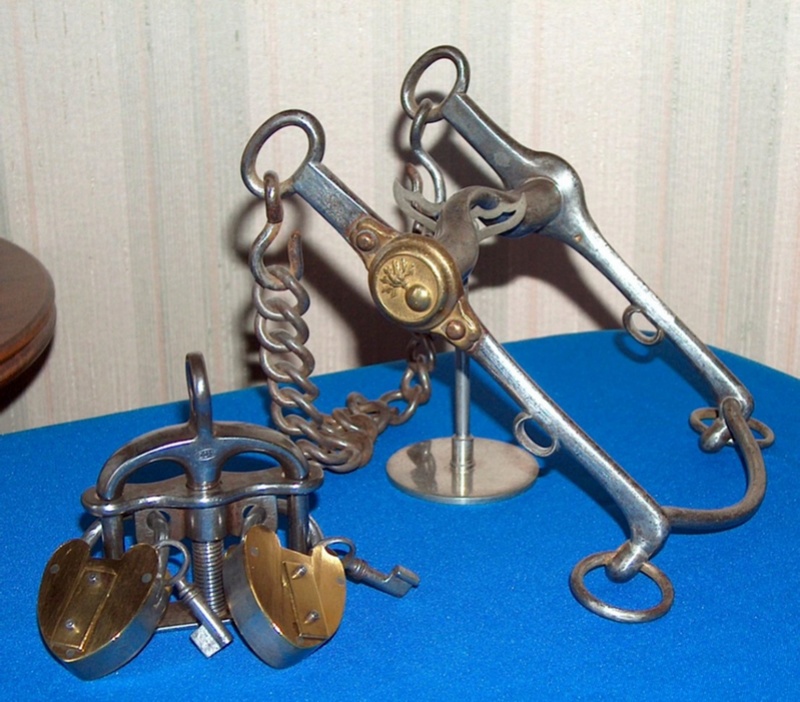

En ce qui concerne le mors de bride présenté ; j'ai entouré et fléché les œillets manquants du mors et l'anneau médian de la gourmette :

le mors de la gendarmerie, de 1846 à 1887 est, effectivement, un mors droit modèle 1845 avec bossettes "à la grenade", comme ceux qui m'ont servi à illustrer les œillets de fausse gourmette, ou comme celui-ci :

Le mors est donc identique, à l'exception de l'absence "d'oeillets".
En aparté, vos poussettes sont en très bel état et surtout avec les cadenas.
