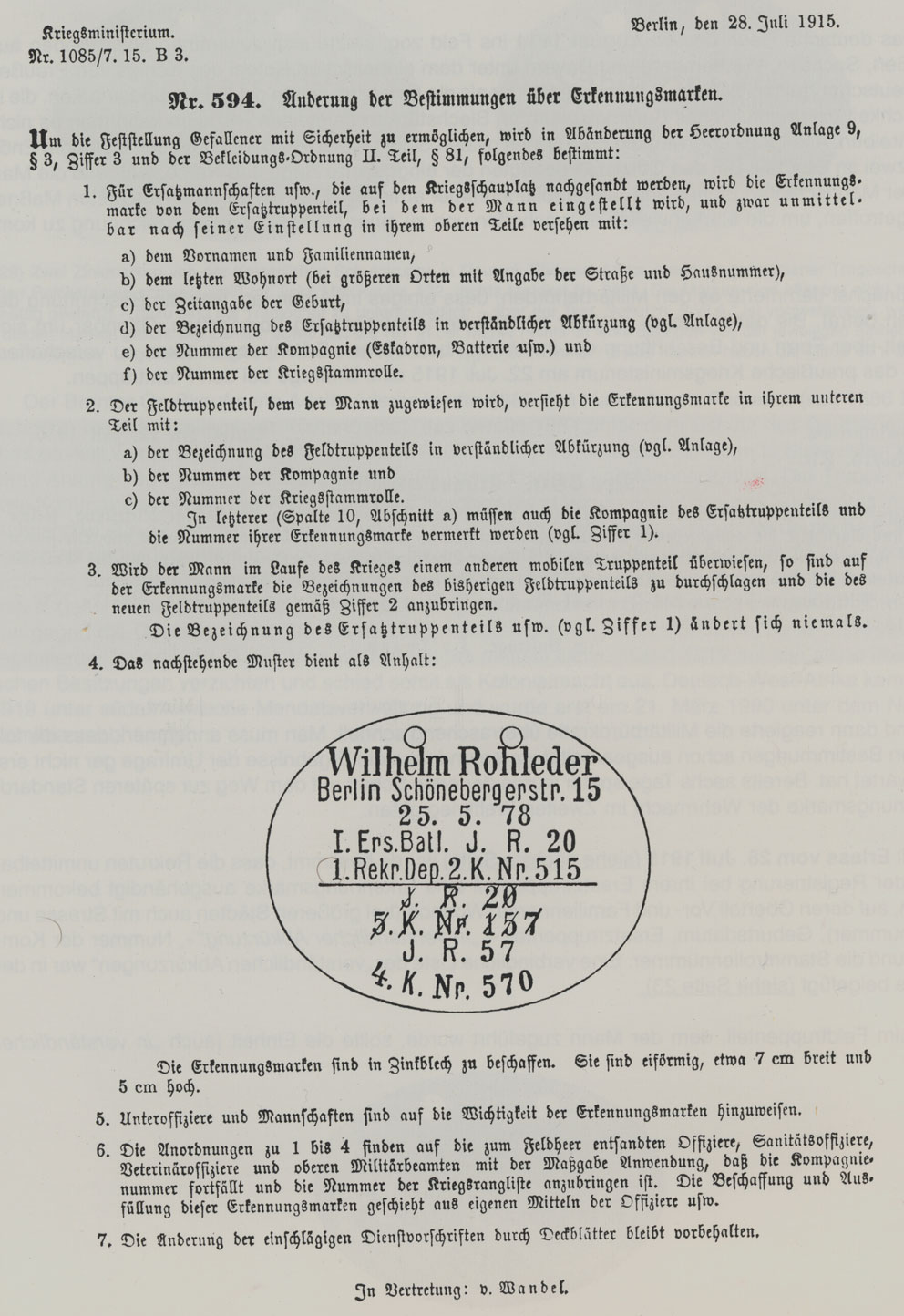

J'ai fait l'acquisition d'une plaque allemande modèle 1915 vierge.
Afin de finaliser le costume d'époque de mon grand père, seriez vous susceptible de m'indiquer les annotations, noms, régiment, qu'il faudrait y apposer afin que celle ci ressemble au plus près à ce qu'il aurait dû avoir autour du cou.

Voilà à quoi doivent ressembler les marquages sur une plaque modèle 1915 :

Bonjour les inscriptions doivent être marquer sur la plaque avec des lettres genre empotes pièces ou peintes? merci, et ou pourrais je trouver, le corps de métier ou la personne susceptible de me faire ce genre de travail? re merci Thierry B

Les plaques étaient frappées.
Tu en verras de nombreux exemples dans ce Post que j'avais initié il y a désormais pas mal de temps mais qui vit toujours ( /super/ ) :
http://lagrandeguerre.cultureforum.net/t364-evolution-des-plaques-d-identites-allemandes-1869-1918

In USA I have a reliable friend who can make them. He can also help, as can other members, with the correct format. If you provide the information for your Urgrossvater, we can figure out what is correct for his unit.
Clang Armory, in West Virginia. He is a professional blacksmith.
http://clangarmory.com/WWI%20pics/German%20ID%20Disc%2001.html
