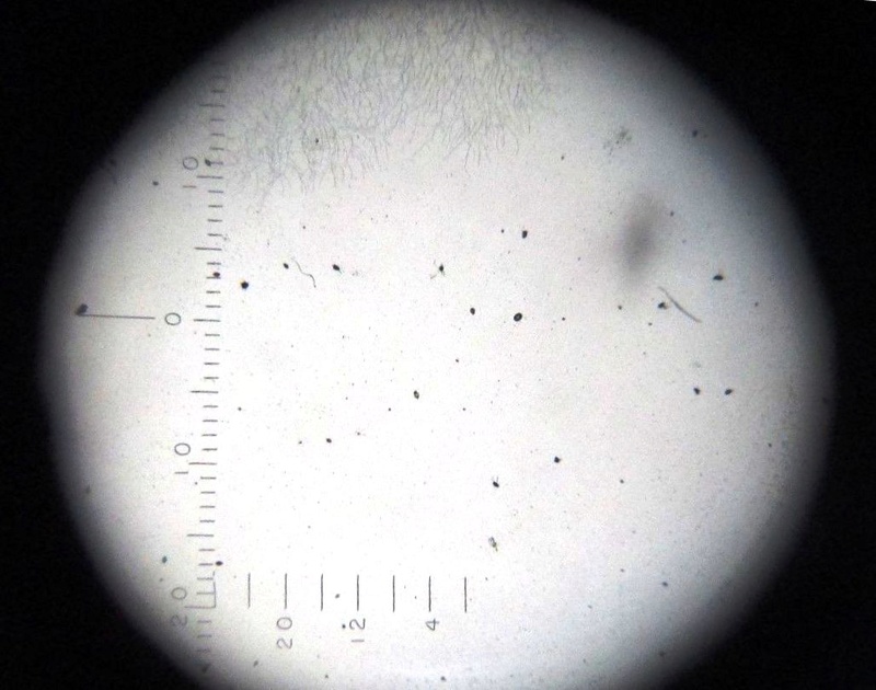

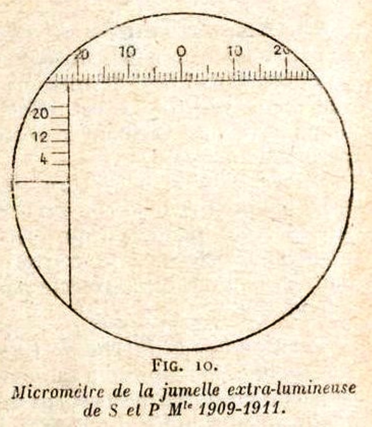

voici une jumelle rare. Elle ne semble pas différer des jumelles "extra-lumineuses de Huet à Paris" dans leur version destinée à l'artillerie et au génie. Ce n'est, pourtant que la troisième que je rencontre en 15, 20 ans... et je me suis, bien sur, empressé de l'acquérir Laughing  !
Ses particularités résident dans sa destination dont découle son marquage et son micromètre particulier dont les coordonnées sont divisées en décigrades pour l'une et en millièmes pour l'autre.
Il s'agit de la jumelle modèle 1909/1911, comme le précise le texte qui suit :
Il s'agit donc de la jumelle extra-lumineuse "Huet" de Siège et Place, et non pas ... Secteur Postal comme il était écrit sur l'annonce de vente !!!
Voici quelques images, plus parlantes :
Le micromètre :
Je reviendrai, dans la matinée, avec une petite synthèse des marquages rencontrés sur les jumelles "Huet" de cette génération et leur signification...

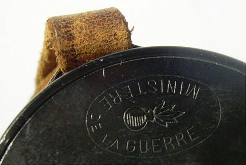

Tout le monde, je pense, aura remarqué , sur ces trois modèles de jumelles, le marquage "M.G". Je pense qu'il peut se traduire par "Ministère de la Guerre" et a pu apparaitre après 1916, seule date que j'ai pu découvrir dans les documents officiels disponibles comme point de départ de ce marquage.
Si on observe bien l'exemplaire posté par Cleeclee un peu plus haut, on remarque qu'il présente les lettres I.C, chose parfaitement cohérente pour cette jumelle avec télémètre, mais est dépourvu du marquage "M.G". Exemplaire antérieur à 1916 ???
