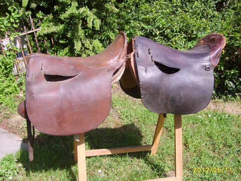

MessageSujet: Re: Harnachement de la Gendarmerie et de la Garde Républicaine   Ven 11 Mai 2012 - 22:56
suite à l'achat d'une 2ème selle du modèle 1868 de gendarmerie, je vous joins les photos des deux pour comparaison.
[url=http://www.servimg.com/image_preview.php?i=82&u=16065159][/url]
Nombre de messages : 1231
MessageSujet: Re: Harnachement de la Gendarmerie et de la Garde Républicaine   Ven 11 Mai 2012 - 23:38
Bonsoir La Fouine,
Il semblerait que ces 2 selles n'aient subi aucune modification et sont bien "dans leur jus d'origine".
Il est très intéressant de les comparer à celles qui se trouvent 2 ou 3 pages plus avant.
Nombre de messages : 2874
MessageSujet: Re: Harnachement de la Gendarmerie et de la Garde Républicaine   Sam 12 Mai 2012 - 11:40
bonjour la fouine et MIMIESPASDAQUI,
et merci, la fouine, de venir enrichir cette étude des selles 1868 de gendarmerie commencée, en ce qui me concerne, dans une existence virtuelle antérieure Laughing.
J'ai repris vos photographies et ai fléché toutes les modifications par rapport au modèle 1868 primitif. Vos 2 selles les ont quasiment toutes subies.
Vous pourrez en connaitre les dates et les textes correspondants sur ces pages :
http://lagrandeguerre.cultureforum.net/t23944p20-harnachement-de-la-gendarmerie-et-de-la-garde-republicaine
http://lagrandeguerre.cultureforum.net/t23944p40-harnachement-de-la-gendarmerie-et-de-la-garde-republicaine
Le retour sur cette étude des selles 1868 m'a permis de remarquer qu'au moins 2 de ces selles (sinon 3) ne présentent plus que le trou de vissage des crampons cylindriques en fonte malléable destinés au port du bissac modifié (NM du 8 aout 1888), comme si ils avaient été ôtés "sur ordre".
Or, une "circulaire relative à diverses modifications à la tenue de campagne de la gendarmerie." datée du 22 juin 1903 prescrit : "En vue d'alléger le paquetage de campagne de la gendarmerie, les mesures suivantes ont été adoptées :
1° Le bissac de campagne est supprimé dans la gendarmerie à cheval ;
L'ablation de ces crampons, devenus inutiles, aurait-elle suivi cette prescription?
Ceci laisserait supposer que ces selles aient pu être utilisées au delà de 1903, ce qui, compte tenu des prescriptions constantes du commandement d'utilisation du harnachement jusqu'à usure totale ne serait pas étonnant.
Peut-être découvrirons nous, un jour, une selle 1868 équipée d'une poche à fers comme le prescrit cette même circulaire du 22 aout 1903?
PS : une question pour la fouine :
la selle dont le cuir du troussequin a été réparé ne présenterait-elle pas, sous cette réparation, les trous de vissage des crampons évoqués plus haut, au même endroit que les 2 autres selles citées (celle de hussard38 et l'une des votres), au niveau fléché avec point d'interrogation sur l'image suivante ?

Le coussinet est, hélas, l'élément qui manque à ma selle 1868 de gendarmerie, mais je ne désespère pas, ayant un ami qui a trouvé "aux puces", il y a quelques années, une selle 1868 équipée de son coussinet et un coussinet isolé à l'état quasiment neuf, tout reste possible...
Les diverses selles étudiées ici ayant subi des modifications, pour certaines d'entre elles, postérieures au 24 décembre 1886, on peut en déduire que les 2 selles ayant eu des bandes d'arçon prolongées ont appartenu à des officiers qui étaient tenus de procéder à cette modification si ils désiraient continuer à utiliser leur selle ancien modèle après cette date et les autres à des sous-officiers. C'est, du moins, ce que je déduis de la citation suivante:

MessageSujet: Re: Harnachement de la Gendarmerie et de la Garde Républicaine   Sam 12 Mai 2012 - 23:45
Bonsoir à tous deux,
Comme d'habitude une étude sans faille du sujet, sujet où j'avoue pas mal de zones d'ombre.
Je vais m'empresser demain d'aller regarder la présence ou non des trous de vissage sous la méchante réparation du troussequin.
je n'ai pas non plus de coussinets à flancs ni rien d'autre d'ailleurs que les selles nues, au fait, étaient-elles équipées des étriers 1845 ?
A très bientôt.

MessageSujet: Re: Harnachement de la Gendarmerie et de la Garde Républicaine   Lun 14 Mai 2012 - 22:18
je suis allé vérifier et, il n'y a pas de trous de vissage pour les crampons.
