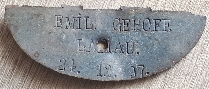

Nombre de messages : 1642
MessageSujet: Re: Evolution des plaques d'identités allemandes 1869-1918   Ven 15 Sep 2017 - 9:28
Voici mes quelques rentrées de ces dernières semaines.
Il y a des unités "banales", mais que je n'avais pas encore, et aussi du moins courant.
Emil Gehoff
Labiau
24.12.97
II. Ersatz Bataillon Füsilier Regiment 33 puis Reserve Jnfanterie Regiment 3
D'après les Veslustlisten, il a été blessé légèrement en janvier 1915 puis en janvier 1917. Déclaré disparu en juin 1917, il est ensuite reconnu comme prisonnier de guerre.
Je ne le retrouve pas sur le site de la Croix Rouge.
http://plaques-identite.eu/
