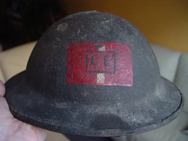

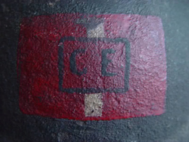

Brodie Mk I avec insigne CE Canadian Engineers de la 1st Division CEF
Le trait blanc vertical est encore à identifier (Compagnie, grade, spécialité ?)

Un Brodie floqué du badge des Canadian Engineers.
Byng.
