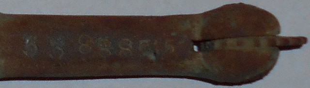

Nombre de messages : 3747
MessageSujet: Re: La cavalerie anglaise   Ven 14 Avr 2017 - 13:48
voici quelque pièce de terrain en rapport avec la cavalerie ou l'utilisation des chevaux au sein du Commonwealth:
reste de mors en cuivre cannelé :
armature de selle :
timon (reste de marquages) :
éperon en cuivre :
ayant appartenue au soldat :
éperon en fer :
bouton du Scottish Horse :
Nombre de messages : 1498

Nombre de messages : 3229
MessageSujet: Re: La cavalerie anglaise   Ven 14 Avr 2017 - 15:26
Bonjour argyll,
voilà, au moins, une fouille de valeur "archéologique" et didactique certaines !
le canon de mors "demi-cannelé" appartient, de façon quasiment certaine, à un "port mouth" modèle 1902. La matière dont vous le déclarez fait m'étonne un peu car je restais sur l'idée que le cuivre nu n'était, comme pour les confitures Laughing , pas souhaité dans la bouche des chevaux, du fait des phénomènes d'oxydation possiblement toxique ?
Les "arches" que vous présentez correspondent, si j'en crois ma toute jeune science en matière de harnachement anglais, au modèle 1902 : non articulées, comme le sera le modèle 1912 (swivel arches), avec une palette (spoon) rivetée. Je rechercherai les textes correspondants dans l'après midi pour les mettre en ligne...
Les éminents spécialistes en harnachement british sauront me contredire, si je me trompe Smile !
Je reste, à ce sujet, convaincu que la majorité des selles qui nous sont présentées sont des modèles 1902. Mais les photographies judicieusement prises restent plutôt rares Crying or Very sad ...
le texte et les schémas suivants sont tirés, je crois, de ceci:
MessageSujet: Re: La cavalerie anglaise   Ven 14 Avr 2017 - 18:10
merci bothrops atrox pour ces explication.
l'armature que j'ai retrouvée, est pour une selle de cavalerie ou bien pour l'artillerie?
le timon a été retrouvé avec.
je dois retranscrire les marquages sur celui ci.
MessageSujet: Re: La cavalerie anglaise   Ven 14 Avr 2017 - 18:25
Normalement, l’introduction, vers 1856 (si je me souviens bien), de l'Universal Pattern saddle, visait à substituer un type d'arçon unique aux divers modèles de selles des différentes subdivisions d'armes montées.
Cette selle devrait donc convenir aussi bien à la cavalerie qu'à l'artillerie.
