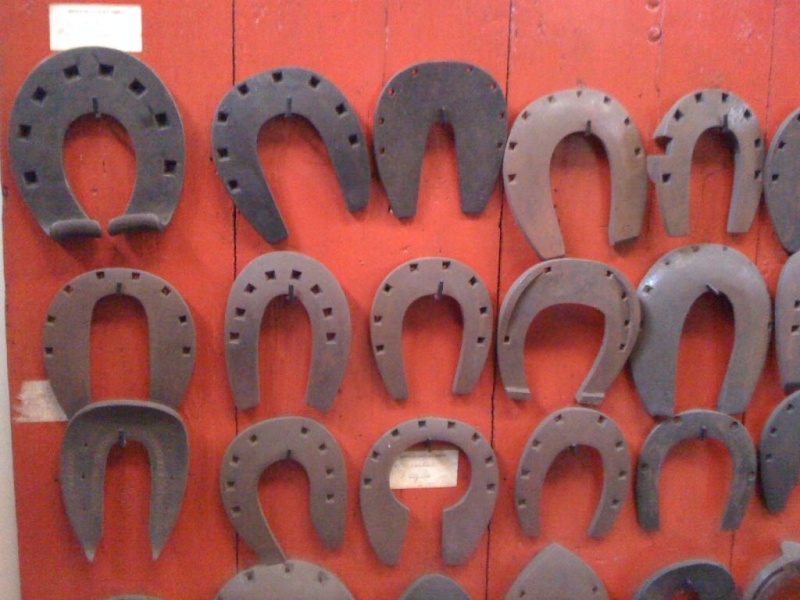

pour commencer je rappatrie ces photos de divers types de ferrures à glace prises au musée de la mérechalerie au CSEM pour donner une idée sur ce vaste domaine.
puis je laisse Bothrops poursuivre dans l'ordre qu'il voudra pour garder la cohérence du sujet.

les photos sont aussi tres sympas , sur la 1ere , on y distingue surtout un echantillage de fers couverts visant a proteger les soles des chevaux des aggressions exterieurs, comme les cailloux ou les pavés , quelques fers a oignons et asymetriques sont aussi visbles (pour pathologie tendineuses et pieds plats)!
les autres photos presentent un panel de fers antiderapants , pour terrain gras ou neigeux , mais aussi pour sols durs comme le pavé, c est le cas des fers avec boudin de corde!
en tout cas on voit un bel echantillon de piece de forge , vraiment pas facile a realiser!

Il me semble, mais je ne voudrais dire de bêtise que certains fers avec des intérieurs rugeux en pointe de diamant, avait pour fonction d'éviter que ne s'aglomère à l'intérieur du fer une boule de neige compacte qui va mettre en danger la stabilité du pied...
C'est vrai qu'il est assez merveilleux de voir naitre des mains d'un maréchal encore capable, un fer déjà simple. Que dire de ceux ci quand au travail de forge !

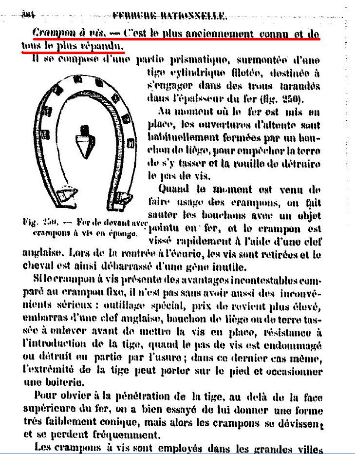

toujours sur la piste du crampon à vis Smile :
Les crampons vissés en 1771 – (Appelés par l’auteur « crampons postiches ».)
Dans :"Essai théorique et pratique sur la ferrure : à l'usage des élèves des écoles royales vétérinaires. 1771."
http://gallica.bnf.fr/ark:/12148/bpt6k761244/f2.image.r=%22fers+%C3%A0+cheval%22.langFR
Crampons pages 43 à 50 (crampon vissé)

Nous avions vu sur le post proposé par la Fouine, que les crampons à vis existaient au 18ème, merci pour ce nouvel élément, je rapparie ici ceux, déjà posés pour illustrer ce volet XVIIIème.
Sur cet ouvrage indiqué par Bothrops : Traité pratique de maréchalerie par L. Goyau
http://gallica.bnf.fr/ark:/12148/bpt6k62035b/f392.image.r=%22ferrure+%C3%A0+glace%22.langFR
Il fait aussi référence à plusieurs mentions du XVIII eme concernant ces crampons à vis.

Pour illustrer cette recherche , voici une boîte de crampons pratiquement complète de ses crampons, avec une ferrure complète de ses 4 fers, provenance probable du 7é spahis Algériens ou GRP, ainsi qu'une vue d'un fer à glace démuni de ses crampons.
Dieulet

je n'ai pas la certitude que ces chevilles correspondent exactement au système Fumet, mais vous pourrez nous donner votre avis, ainsi que les autres membres, car je vais, dans la foulée, mettre en ligne ce document, lequel fait aussi état d'expérimentations de crampons chevillés menées, à la même époque, par des vétérinaires militaires français dont le célèbre Aureggio. Alors, système Fumet ou autres expérimentations?
Voici ceux que je possède qui m'ont été offerts par un ami, en même temps que ceux, à vis.
ils mesurent, environ, 8 mm de section, 22 mm de longueur et pèsent, à peu près 12,5 grammes ; nous sommes donc assez concordants avec les données chiffrées avancées :
Le document :
Voila!
Vos avis seront précieux car il s'agit d'un texte non illustré que l'on peut interpréter fort différemment, pour imaginer la "mortaise à queue d'aronde" du fer, par exemple.
