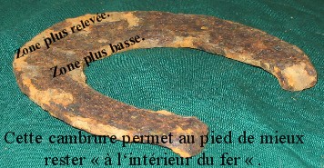

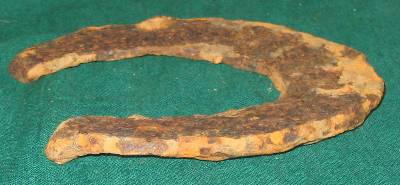

MessageSujet: Re: La ferrure à glace   Mer 4 Avr 2012 - 3:01
Si nous avons vu que les crampons amovibles étaient déjà utilisés au XVIII ème, il semblerait que l'usage ai été perdu durant les guerres d'Empire au profit des crampons fixes, forgées dans la masse du fer.
Nous manquons de texte précis sur ces détails, et nous sommes obligés de faire des recoupements à partir de l’archéologie mais l’usage de l’époque en longue période de guerre ne pouvait sans doute permettre un système amovible nécessitant une manipulation.
Voici ( posté sur le forum des « cavaliers de la grande armée ») un fer retrouvé sur un champ de Bataille de 1815. C’est la courbure finale des extrémités qui donne du relief.
Celui-ci, que l’on retrouve dans les gravures de certains textes avec ses « oreilles », a été posé sur cette composition empire dont je ne connais pas l’origine mais qui pourrait aussi venir de fouilles.
