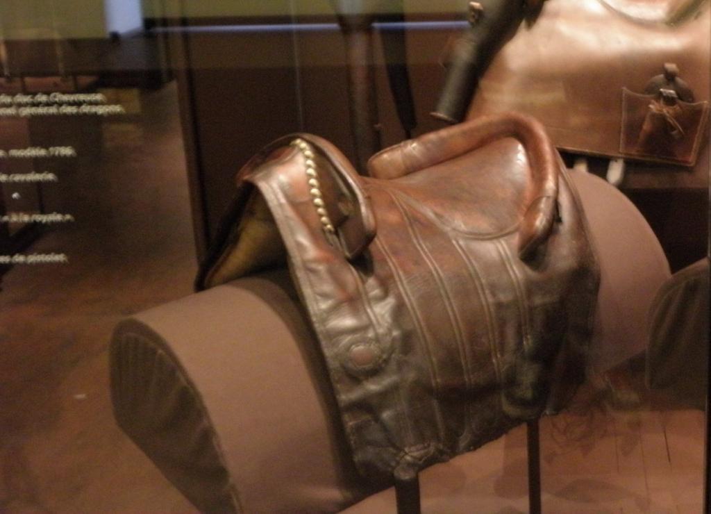

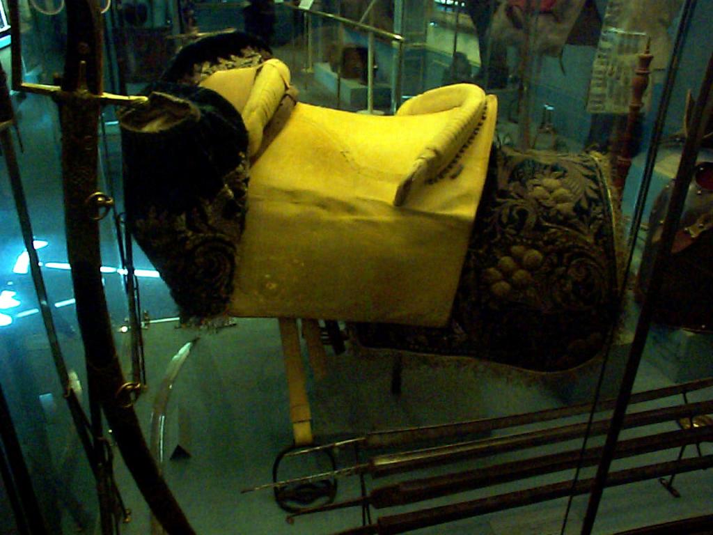

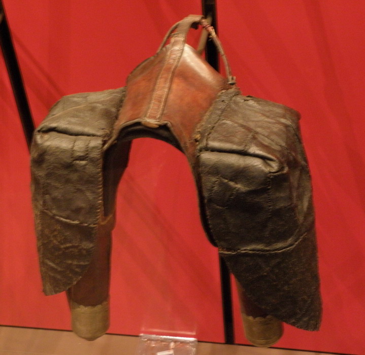

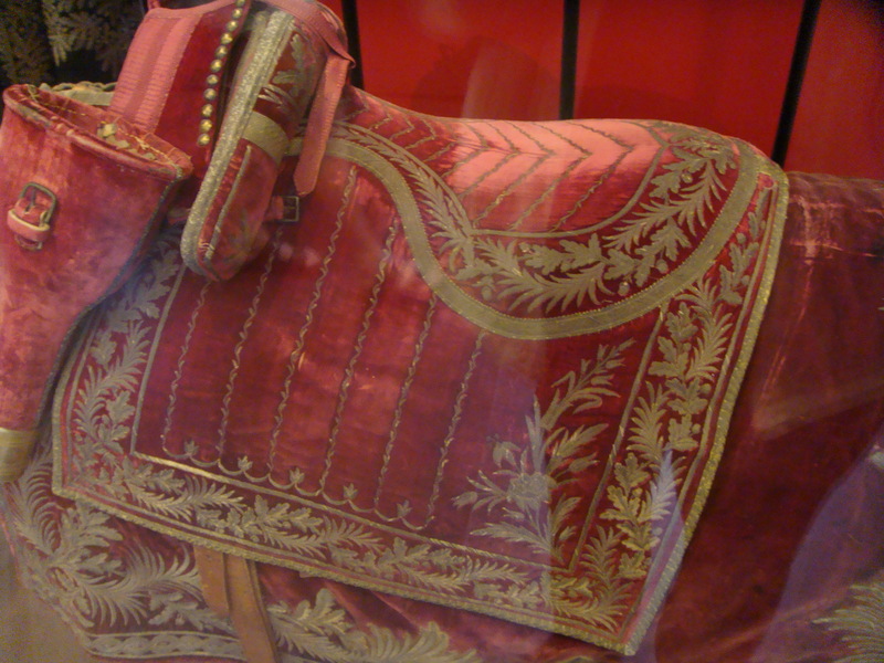

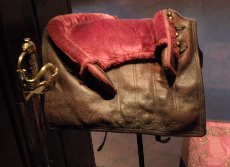

Bonjour la fouine,
Concernant votre selle à la royale, je me range tout à fait à l’avis de hussard38, pour ce qui est de sa destination civile.
Je ne vois pas qu’il soit possible d’intégrer une paire de fonte sans autre moyen que les battes avant, lesquelles devraient être plus longues et surtout leur extrémité désolidarisées de la selle ( comme des oreilles ) afin que le système de courroies puisse tenir convenablement sans glisser.
Ce troussequin dans le prolongement du creux de selle me pose la question suivante : la selle n’aurait-elle pas connu un ré-habillage de cuir en second usage ?
Il est amusant que vous précisiez « voyage » pour l’étrier, c’est l’idée qui m’était venue pour la selle à cause de sa géométrie de profil : position hors bord, comme les selles de voyage, à la lyonnaises, de poste etc …
Voici, si hussard38 permet que je commence à illustrer ses propos, quelques exemples qui portent soit la forme de battes « à oreilles », soit des pontets métalliques, soit les 2. Ceci préfigure de ce que seront plus tard, les modes d’attache de « fontes » (sacoches) en chapelet.
respectivement: M.Armée, ? , M.A, coll Colmont, M.A, M.A
periodes : Empire, Empire, fin XVIII, milieu XIX, fin XVII, XVIIeme
