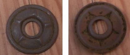

donc aujour d hui seance photo..
le pere noel a entendu mon message..
depuis des annees cet antique 1860 cherchait de quoi le completer..
il lui manquait cocarde morceau de jugulaire..rosaces...
et bing dans les ventes pile poil..merci david...
marqueFZ LGRR...
tout n est pas parfait..je sais..qu en pensez vous...michel

Es-tu bien sûr que la deuxième lettre du marquage soit un « Z » ?
Nombre de messages : 4459
MessageSujet: Re: 1860   Mer 20 Fév 2013 - 14:24
Je lis FB , soit Fusilier Bataillon.
Pour la suite, peut-être L.Gr.R., soit Leib Grenadier Regiment (N° 8) /reflechi/
Si il s'agit bien du LGR8, les rosaces ne sont pas conformes, il lui faudrait les rosaces typiques à ce régiment (avec étoile à 5 branches), pas faciles à trouver.
De même, il me semble que pour ce régiment, la plaque est celle dite des vieux régiments (FWR).
Trouvé sur le net (droits réservés) :
Si je ne me trompe pas, il faut tout reprendre à zéro.
Pas facile le pointu //non non//
S. /biere/
PS la pointe se dévisse-t-elle ?

et bien bonjour..
dans mon message initial, je signalais bien les défauts...
il fallait pour cela interpréter le marquage..ce que mon coéquipier S a fait a merveille..a un petit détail prés.......
oui il s agit bien du 8....qui devrait arborer la plaque des vieux régiments et
la paire de rosace spécifique...
tache impossible au vu de mon grand age et a celui encore plus élevé
de mes artères..mais qui sait..
le petit détail..la photo du marquage n est pas top..
en réalité a la loupe..ZF LG.r.R...ce petit r supplémentaire modifierais
t il la donne...
a vos plumes...Michel

hello..pointe non devissable...
Nombre de messages : 5836
MessageSujet: Re: 1860   Mer 20 Fév 2013 - 16:18
Très bon casque.
Pour la lecture de la marque avant de prendre la photo, mouillez-vous le doigt avec de la salive, passez-le sur la marque, elle va ressortir et vous la lirez mieux.

hello et bonsoir...
je viens de m apercevoir d un autre marquage de nuquiere...
grâce au conseil de papy....
apparemment 1 G.r
est ce que cela peut aider ??
n hésitez pas.. michel

Je lis également F.B.L.Gr R.
Gr = Grenadier
Les rosettes du FB portaient un cor de chasse et non l’étoile des 1° et 2° bataillons.
Pas d’idée pour le dernier marquage.
En effet, le FB étant le IIIème bataillon, il ne porte pas les rosettes à étoile des Ier et IIème bataillons, mais bien le cor de chasse.
Ca ne va pas faciliter pas les recherches... //non non//
Relisant la bible (JLL, tome 1, page 10) il y est mentionné que les officiers du régiment eux portaient le monogramme FWR couronné sur leurs rosaces.
Heureusement, il s'agit d'un troupe. Smile
Je demandais si la pointe se dévissait car au LGR8 elle se dévisse, ça aurait pu conforter cette piste.
S. /biere/
