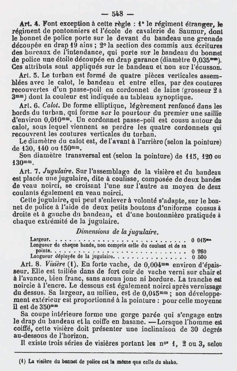

Puisque je l'ai sous la main, voici la description du képi tta en 1879 :
Bonne lecture,

MessageSujet: Re: Dossier : le képi troupe mle 1873    Dim 22 Juin 2014 - 14:38
c'est en découvrant, il y a quelques temps, sur le net, le document qui suit, qui semble être la description originelle du képi modèle 1873, que je me suis souvenu que je n'avais pas pu produire, en temps voulu, ce document sur ce post.
Ce sera maintenant chose faite avec la mise en ligne de cette "Description du bonnet de police (modèle général pour toute l'armée)" datée du 24 décembre 1873.
C'est aussi l'une des dernières fois que cette coiffure sera ainsi désignée, le terme "képi" se trouvant officialisé le 20 avril 1874 par cette note ministérielle :
Le bonnet de police (à visière) modèle 1873 :
Bonne lecture,
