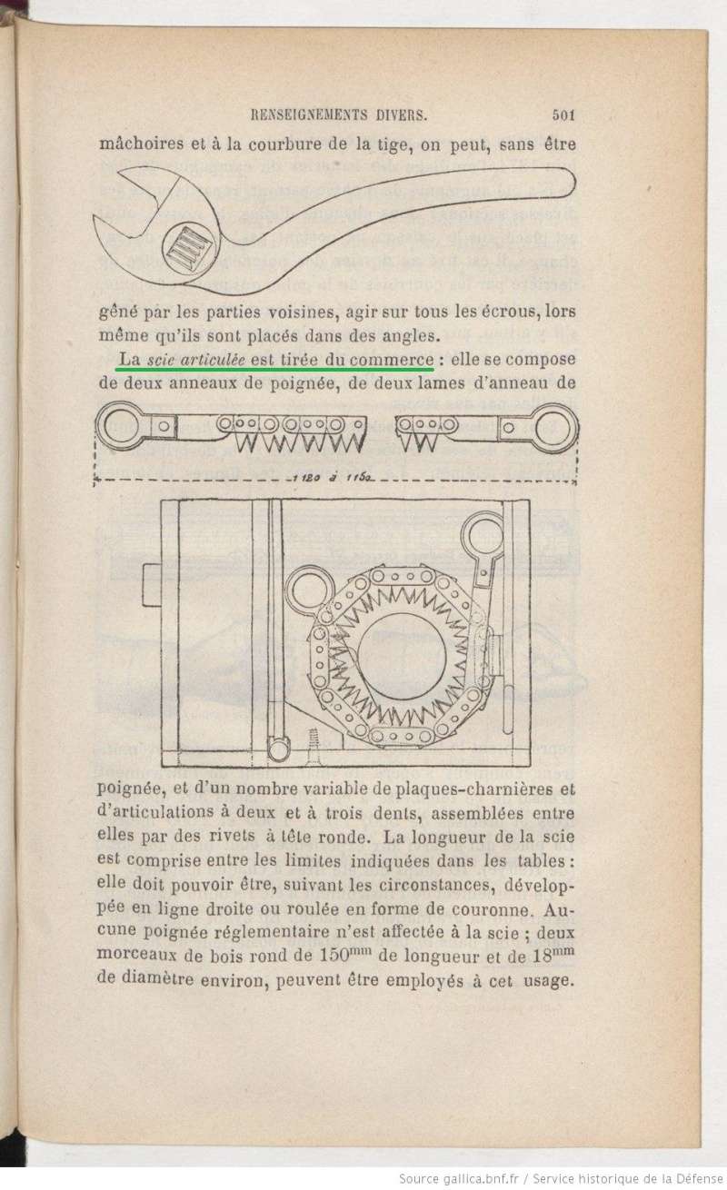

après quelques recherches sur le net, je crois avoir trouvé la date d'adoption de la scie articulée à enroulement circulaire et à petits segments.
Cette scie a, d'après le document qui suit, été adoptée le 5 juin 1874 :
Je mettrai en ligne, dans la journée, plus d'extraits des manuels croisés çà et là au cours de mes recherches faisant état de ces deux types (ou modèles, 1874 et 1879 ?) de scie articulée.
Il faut que je reprenne, notamment, la lecture des textes qui évoquent des scies articulées, tantôt du type du génie, tantôt de l'infanterie pour me faire une idée sur le sens de ce subtil distinguo.
En attendant, voici deux autres illustrations tirées de ces ouvrages :
- extraite d'un "manuel complet de fortification" daté 1909 :
- et d'un aide-mémoire de l'officier d'infanterie de 1915 :

en complément d'une ancienne intervention concernant les scies pliantes, et afin de rendre pérenne la documentation qui l'accompagne :
s'agissant d'outils, qui plus est fabriqués par l'industrie privée, je suis toujours étonné qu'on se pose la question de leur destinée exclusivement militaire !
J'ai, en son temps, fait quelques recherches sur la scie articulée. J'en ai retiré ceci :

J'ai repris un document déjà cité dans cette intervention et souligné en vert un détail qui me semble essentiel :
En ce qui concerne la scie articulée modèle 1879, j'ai pu dénicher ce document :
Les scies qui n'ont pas échappé aux marquages règlementaires portent, sur la partie solidaire de l'anneau, la marque du fabricant (souvent, "Peugeot frères"), les deux derniers chiffres du millésime, le poinçon de réception (variable suivant l'époque de celle-ci) et l'immatriculation poinçonnée par l'armurier du corps. Deux exemples de scies m'appartenant :
1891 :
1886 :

je fais remonter cet excellent dossier,je viens de recuperer une scie articulée munie pour les poignées de deux piéces en bois tournées mais sans virole d'acier,cela correspond à certains dessins,pensez vous que cela peut etre réglo??
Laurent
Tim Zwie
Nombre de messages : 46
Date d'inscription : 20/11/2016
MessageSujet: Re: les outils individuels    Ven 2 Déc 2016 - 17:22
Post super intéressant merci des explications de certains car le milieu des outils réglementaire ce n'est pas un des plus facile .
héritier
Nombre de messages : 578
Localisation : le havre
MessageSujet: Re: les outils individuels    Lun 5 Déc 2016 - 0:13
Comme il est dit plus haut les poignées de la scie peuvent être n'importe quel morceau de bois ;tant mieux si elles sont tournées . Les "vraies de vraies" sont tournées,ont une virole en métal et surtout sont percées : la finalité de l'affaire étant qu'elles puissent servir de poignées aux limes tiers-point se trouvant dans l'étui . Et si les poignées ne conviennent pas,alors on se sert des limes sans poignées,ce qui est tout à fait possible.
