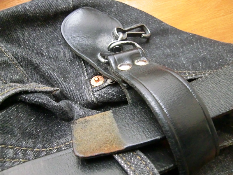

MessageSujet: Re: Les jugulaires M91/95/15 GUIDE: modèles,diversités de fabrication, et copies   Mar 3 Mai 2016 - 11:40
C'est un de mes pointus Clovis
Je confirme elle n'est pas bonne cette jugulaire, le cuir est " peut-être " bon, il présente des anciennes trace de couture mais elle est rivetée
Je vous fais des photos Wink

MessageSujet: Re: Les jugulaires M91/95/15 GUIDE: modèles,diversités de fabrication, et copies   Mar 3 Mai 2016 - 12:06
Voici les photos du passant, de plus prés et de l'ancienne couture ( 4 points, 5 intervalles )
Pas de soucis CLOVIS, j'avais mis le casque ici après l'achat mais très peu de réponse il me semble, je remercie encore Xavier grâce a qui j'ai pu me faire rembourser une partie de la somme Smile
Nombre de messages : 6764
MessageSujet: Re: Les jugulaires M91/95/15 GUIDE: modèles,diversités de fabrication, et copies   Mar 3 Mai 2016 - 12:13
Merci Victor...joker pour le cuir...mais je te fais observer que je ne l'ai pas mis en cause...juste ce que je croyais une couture non conforme. Effectivement les rivets ne sont pas un montage initial Laughing
Pour les passants et la clef de tourillon, il s'agit d'une légère variante, ou l'axe est un peu plus conséquent mais toujours sur un plan bien plat, quant aux clefs, un photo recto-verso me permettrait de la classer dans l'une ou l'autre variante, celle très bien reproduite, et l'autre à grand pontet de passant.
et merci encore /biere/

MessageSujet: Re: Les jugulaires M91/95/15 GUIDE: modèles,diversités de fabrication, et copies   Mar 3 Mai 2016 - 12:19
Je te fais çà sans soucis mais pour le début de soirée Smile
J'ai toujours eu un doute sur le cuir mais au final même si il est bon, il a était bidouillé Razz
Que veux-tu dire par non conforme ? au niveau des points ou l'espacement qu'il y a pu y avoir entre l'axe et la couture quand s'elle ci était cousue ?
MessageSujet: Re: Les jugulaires M91/95/15 GUIDE: modèles,diversités de fabrication, et copies   Mar 3 Mai 2016 - 12:52
Re,
non conforme pour la boucle que j'ai dessinée en rouge sur la photo, l'axe est bien trop "lache". Laughing
Par contre ta très belle photo que je remets ci-dessous est magnifique, elle prouve que ton cuir est bon, et c'est une très belle démonstration de ce que j'ai avancé sur les coutures  dans les pages au dessus.
-En rouge, les anciennes coutures d'origines, on remarquera, le trou carré, qui correspond aux bons vieux stylets de cordonnier pour couture "Hermes ou Vuiton /super/ un détail...carré /tresbien/
-En jaune, l'ancien sommet de boucle autour de l'axe...si tu images les deux coutures l'une face à l'autre, tu verras que l'axe n'avait pas de jeu /super/  c'est mathématique...c'est pour celà que l'autre couture est "sur" l'axe, et que l'autre tête de rivet...est dans la nature...Laughing
On notera aussi que les bons modèles rivetés...n'étaient pas (aussi) collés... Laughing
Un bon point pour le "restaurateur", qui a quand-même pris le soin de peindre le métal en gris, car je n'ai vu que des copies en métal nu pour l'instant. pirat
ET ENCORE UNE IMMENSE RECONNAISSANCE A TOI VICTOR, tes photos sont inespérées, quant à la couture. Je n'aurais jamais espéré en trouver une comme ceci. A croire aux miracles célestes lorsque Moïse prêcha dans le désert... Razz
En fait, tu as l'inverse de certaines de mes reconstitutions de jugulaires M95 en laiton :
-tu as un bon cuir d'époque sur des passants et clefs contemporains...Very Happy
-et moi j'ai (parfois) un cuir contemporains sur des passants et clefs d'époque...Laughing
Bien à vous...
