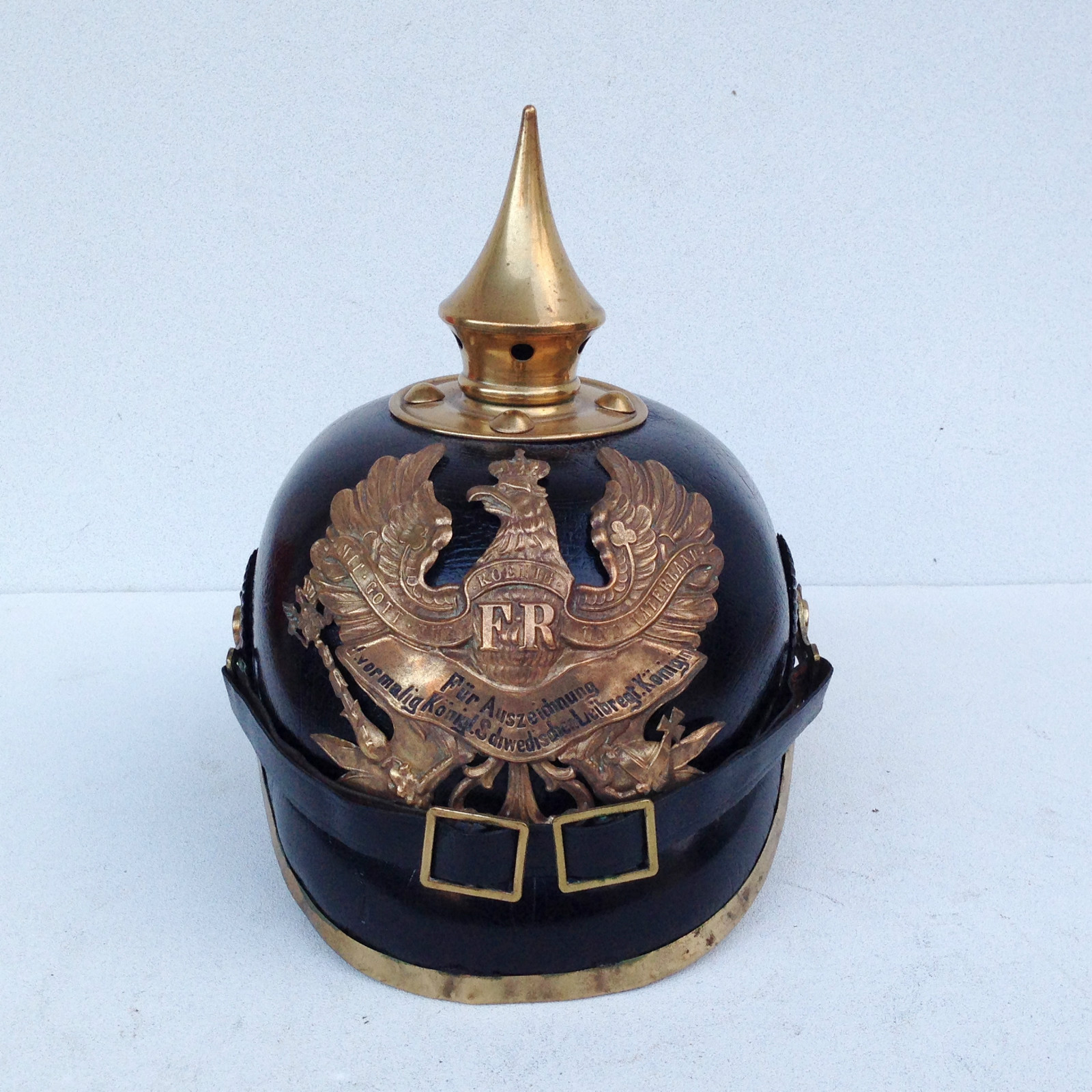

Bonjour, voici ce qui se trouve sur l'abeille en ce moment :
http://www.ebay.fr/itm/231805216749?_trksid=p2060353.m1438.l2649&ssPageName=STRK%3AMEBIDX%3AIT
ce qui m'étonne c'est ce marquage tamponné à froid, dans un rectangle d'encre? Et en plus en IR 34 alors que cela doit etre normalement FR 34, est il déjà arrivé que sur des objets des régiments de fusilliers qu'il soit noté infantry à la place?

cette bombe est une bombe d'un classique prussien, dont on a effacé le numéro régimentaire classique pour surcharger ce numéro frappé à froid. Cette méthode n'a jamais été appliquée sous cette forme en cas de changement d'affectation (mais sous une autre forme Laughing ). Marquage bidon, casque non homogène. Je pense qu'il n'y avait plus de F dans le jeu de frappe d'occasion... Laughing Reste à examiner la plaque. Deux solutions, bonne plaque remontée sur un casque de ligne, ou copie. A examiner avec attention. ... De retour du site de vente...la plaque me parait 0K, par contre il me semble que le vendeur est connu pour...avoir des casques d'enfer... Evil or Very Mad  Moi je m'en fou, je n'achète pas sur le net... tongue

J'ai bien fait de me méfier ! Mais effectivement, concernant la plaque, elle semble bonne à ce que j'ai vu mais ça sent le bidouillage ou le maquillage ( trop néttoyé également )

Outre les marquages pourris, un regard bien attentif sur le haut du bandeau laisse craindre le pire pale /pasbon/
À fuir!!!! /ouichef/

Que vois tu de particulier sur le haut du bandeau? car je ne vois pas.. ( en meme temps je n'ai pas d'élément de comparaison )

Un travail de sagouin Laughing Pourrait-on vraiment faire croire aux collectionneurs sérieux que les Prussiens travaillaient aussi malproprement? C´est mal connaître la mentalité d´outre Rhin...
Je parle des coulées de métal sur le haut du bandeau et son pourtour supérieur.
Et j´aimerais bien voir la totalité du revers de la plaque, surtout le secteur qui n´est plus visible sur la photo Laughing , c´est à dire la jonction du bas du bandeau avec les serres, le globe et le sceptre....

Bonsoir, le détail qui tue :
Ci-dessous en jaune le spectre "'maquillé" de la plaque du FR34, en bleu, les traces de l'aigle de ligne...qui avait avant...
Regardez bien Shocked et ça va vous sauter à la g..le, ça finit par crever les yeux... Wink

L'esquive... Rolling Eyes Evil or Very Mad qui consisterait à dire que la trace du "Linien-Adler" s'explique par le fait "qu'avant" l'attribution de cette banderole par AKO c'était un aigle de ligne qui était sur ce casque. Un peu comme un KIR 145 qui a gardé la trace de cet aigle entre 1895 et 1913, alors qu'il peut avoir le Grand-Aigle en 1914... Laughing
Eh bien non, ici ça ne marche pas car les 2 compagnies et les 2 bataillons intéressés, ont eu ce bandeau spécial dès leur création, soit avant 1860.
Seul une mutation d'un bataillon ou compagnie autre dans l'une de ces 4 unités, bien après 1895 pourrait expliquer cette trace...mais à condition que les marquages soient explicites...ce qui n'est pas le cas ici.

Une autre plaque pour FR33 (5&6K) et 34 (I&IIB) mais du modèle 1871...observez les ondulations en "plis de serviette" du bandeau !

2000 boules sa fait cher le remontage Neutral

Celà met la plaque à 1500€ /bourré/

Casque vendu 1910€
