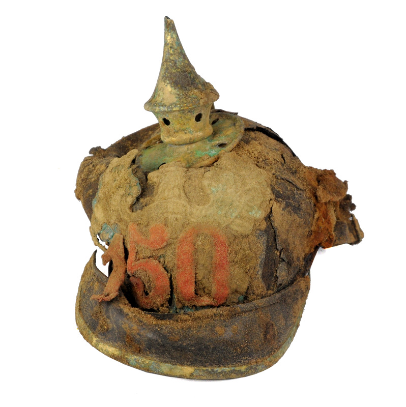

Pour concrétiser et relativiser un peu l´application des ordonnances au sein de la troupe dans le secteur du front Wink
Voici une relique extraordinairement bien conservée, trouvée sur le champ de bataille de Tannenberg il y a une quinzaine d´années, bataille qui eu lieu du 26 au 30 août 1914 en Pologne actuelle (à l´ouest des lacs de Mazurie).
On distingue très bien la présence des chiffres rouges sur ce qu´il reste encore du CC.
Et encore une autre relique, trouvée dans le même secteur, du même régiment. Il semble que les chiffres soient verts Rolling Eyes
Bref, à cette période, tout est possible. Les nouvelles recrues envoyées au front vers la mi-août 1914 ont certainement déjà recu des CC à chiffres verts lors de leur équipement en garnison. Les recrues ayant été mobilisées début août 1914 et ayant combattu pratiquement sans interruption sont parties avec des chiffres rouges. Un certain temps a été manifestement nécessaire pour que ces soldats ôtent ces chiffres.
Pour moi, les pièces de terrain sont les plus crédibles. Pour cette période du 25 août 1914, la possibilité la plus logique serait un "5" rouge (pour un soldat mobilisé dès début août 1914) ou bien un "5" vert pour un soldat ayant rejoint la troupe un peu plus tard, vers la mi-août 1914 pour combler les pertes Wink

Les pièces trouvées sur le terrain combat de la marne notamment que j'ai pu examiné avaient encore leurs chiffres rouge (feutrine ou peinture au pochoir surtout pour les réservistes...)
Pour moi les compléments d'effectifs ont été réalisés avec la bataille de la marne lors de l'organisation de la ligne de front de Soissons à Verdun.....soit vers mi septembre et pour la course à la mer (octobre novembre)
La pièce présentée est exceptionnelle   merci rheinbaben

Oui Patrick, je pense que cette affirmation est généralement valable pour le front de l´ouest, vue la distance géographique et la logistique plus compliquée pour faire arriver les nouvelles recrues. Cependant, il me semble avoir lu dans certains historiques de régiments que les troupes d´Ersatz provenant des Ersatz-Bataillonen arrivaient tout de même sporadiquement déjà ente la mi-août et fin août. Les pertes allemandes de la guerre de mouvement en Belgique et dès leur entrée en France ont été dans certains secteurs assez sévères (sans parler des malades et des nombreux soldats de condition physique moindre qui ne supportèrent pes les épuisantes et longues marches forcées sous une chaleur ardente pendant les deux premières semaines).
Pour l´exemple cité plus haut (les 2 reliques du JR150), il en est tout autre en ce qui concerne l´arrivage des nouvelles recrues. Cette unité ainsi que les autres ayant combattu à Tannenberg étaient des régiments locaux, de Prusse occidentale, orientale, de Mazurie et d´Ermland (Danzig). Ils défendaient pratiquement leurs villes de garnison, brusquement menacées par l´avance russe. Le JR150 était en garnison à Allenstein, juste à proximité des combats. La mobilisation et l´arrivée aux premières lignes des nouvelles recrues s´est donc effectué très rapidement.
Une sacrée relique. L'état de conservation est époustouflant.
Par contre pas facile à conserver en l'état....
