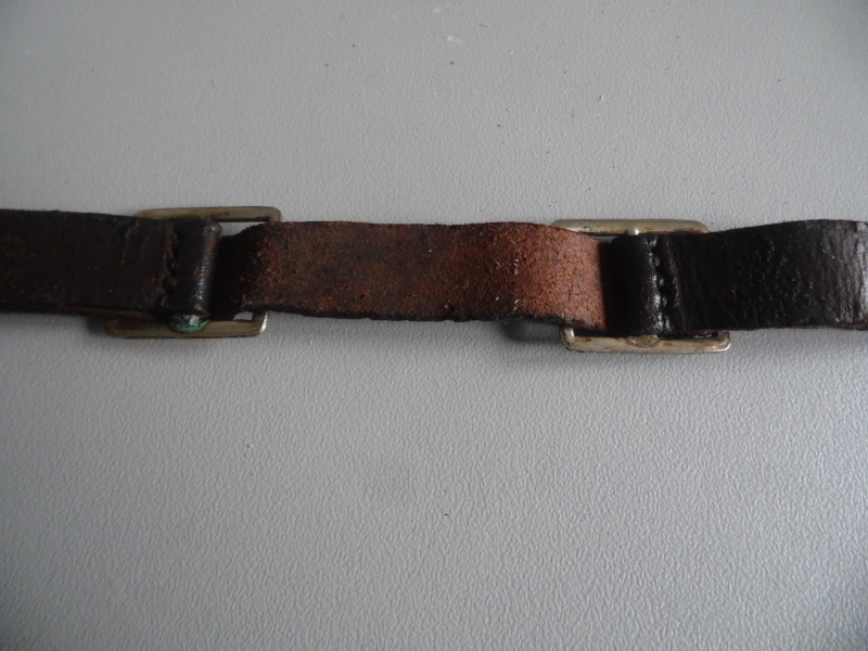

Ce qui me chagrine pour ma part c'est la taille du cuit avant et après la couture alors que j'ai toujours vu que c'était très serré et casi pas de morceau de cuir après la couture...
Le reste semble bon scratch study
En 15 on voit de tout... aucun doute sur celle-ci.

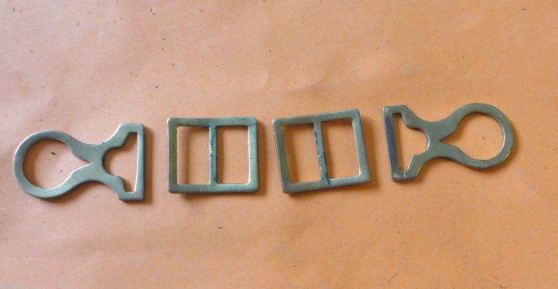

C'est vrai que j'ai vu les dernières moutures à CINEY ...presque parfaites....j'ai bien dit presque, car pour l'instant, on a toujours pas l'axe décalé et je répète que l'emboutissage se fait dans une feuille d'acier ce qui n'est jamais le cas des authentiques.
La plus facilement identifiable, toute plate :  Laughing
Une autre, pas mieux, avec en plus un mauvais alignement des rectangles intérieurs (comme celle en vente  Rolling Eyes )
Les 2 suivantes sont déjà mieux, l'axe n'est pas de même section que le rectangle, et l'emboutissage a "bombé" la surface supérieure :
De mieux en mieux...presque parfaite, une fois montée sur un vieux cuir, et artificiellement rouillée  /super/
Au choix...je vous conseille la dernière, authentique bien sur Razz , elle a même l'axe décalé Rolling Eyes  Wink  /bourré/
Celle sur fond bleu et celles sur fond jaune, sont embouties à l'emporte pièce, et présentent l'avers légèrement bombé avec les bords arrondis, le métal ayant été emporté vers le fond, et le revers parfaitement plat, avec les bords coupants. L'aspect des authentiques est beaucoup plus équilibré, la finition d'avers étant presque comme celle du revers.

Quel que soit la méthode, le rivet ou la couture est toujours au plus près de l'axe sur les authentiques...afin d'éviter que le passant ne flotte sur le cuir :
Ceci est vrai sur toutes les jugulaires 91, 95 et M15, y compris sur les grosses Clemen en bronze ! (photo 2)  La couture ou le rivet n'est jamais hors du rectangle du passant.  Smile
Ce dernier point sur l'emplacement de la couture est secondaire. En effet, à l'usage, les jugulaires étant fragiles ont pu faire l'objet de réparation, et notamment de changement du cuir. Dans ce cas, il se peut que la couture ait été faite de façon non conforme, ce n'est donc pas un gage de copie systématiquement. Mais lorsque toutes les observations se succèdent sur une jugulaire....en ce qui me concerne, je n'ai plus de doute.  Crying or Very sad

Ce passant fait partie d'une des séries copiées, on y constate un léger décalage dans l'alignement des 2 rectangles intérieurs, de part et d'autre de l'axe :
l'avers est légèrement bombé, angles non coupants, le revers plat, avec les angles coupants. La couture est bien trop loin de l'axe....et même à l'extérieur du D.
