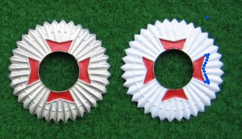

..concernant les cocardes d officier dites normales , il y a je serai tenté de dire deux détails qui pour l instant ne trompent pas et dont je n ai pas vues encore de copies parfaites :
il y a d abord l anneau avec la rangée de double chevrons ( qu'il soit or , ou argent ou d une autre couleur ) les copies ont ces doubles chevrons plus importants que les vraies ..
Enfin les fonds rouges ( avec le petit trou ) sont plats , or les vraies sont toujours bombées de la valeur de l'épaisseur de l anneau cité plus haut pour justement ne pas forcer la jugulaire à "rebiquer" avec la rosette ...
les fausses
les vraies

Merci Dan
+1 Very Happy
même sur les ultimes modèles M15

Merci cher Clovis 57 pour votre intérêt.
Voici donc quelques photos supplémentaires de mes cocardes saxonnes en espérant que vous y trouviez la réponse à vos interrogations.
En m'excusant d'un ciel peu propice aujourd'hui dans nos contrées pour une prise de vue en lumière plus naturelle.
Nombre de messages : 7822
MessageSujet: Re: DOSSIER: COCARDES : comment identifier une copie, comparaison, observations...   Lun 16 Jan 2017 - 21:47
Belles et bonnes cocardes, bien jus comme je les aime. Les vieillies avec "art" par des contemporains ne donnent pas le même effet !!
On remarquera la diversité des verts de la couronne, ici "Olive", ailleurs "vert Pomme"... bounce
bravo2/ /super/

Pour apporter ma petite pierre à l'édifice, une reich cocarde et une wurtembergeoise :
(Je tacherai de les reprendre en photo à la lumière du jour ce weekend)
Edit, comme promis à la lumière du jour et "en situation":
